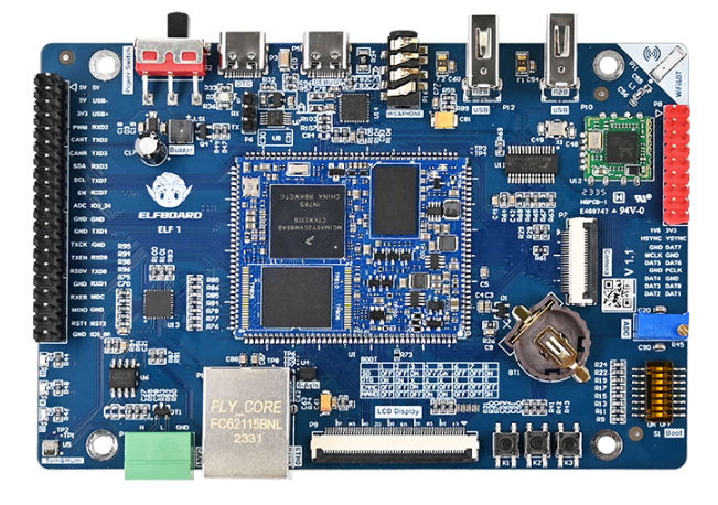

ELF 1 由核心板+底板构成,底板集成CAN、WiFi&BT、Ethernet、USB、Camera、UART、音频、USB、温湿度传感器等功能外设,是一款适合初学者的嵌入式Linux开发板。
当ELF 1开发板到手后,如何启动呢?本篇主要讲解如何快速启动这款嵌入式Linux开发板。

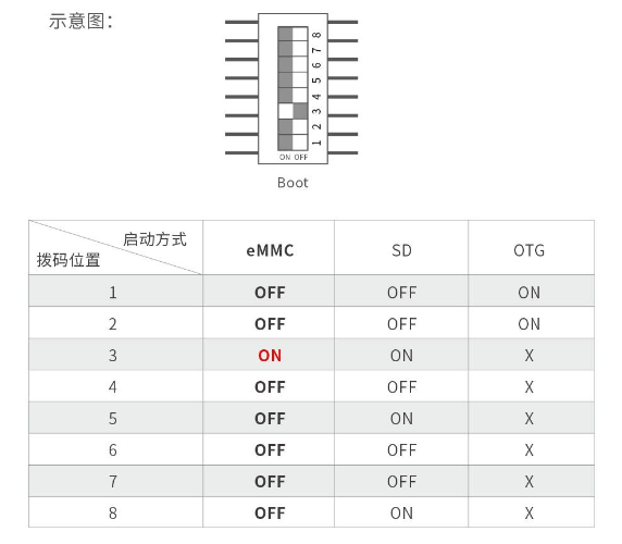

1、首先要确认启动方式。选择从eMMC启动,将开发板拨码开关拨到序号3为ON;其余为OFF。

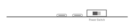

2、连接电源。可通过任意Type-C口(DEBUG或OTG)为开发板供电,电源电压为DC+5V。推荐使用PC机USB接口连接开发板DEBUG进行供电和串口调试。
