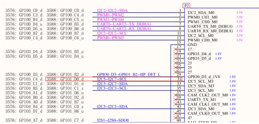

硬件原理图路径:ELF 2开发板资料包\05-硬件资料\05-0 PDF原理图
从硬件原理图可知,【RK3588】ELF 2开发板共使用4个连接器,其中"P2"代表第2号连接器。需要先定位到该连接器,再查找其31号引脚。
P2_31引脚对应开发板功能:I2C5--I2C7--SCL(左侧I2C5为3576开发板引脚功能,右侧I2C7为ELF2板卡引脚功能)。

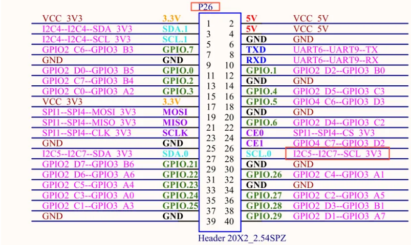

在原理图中分别搜索I2C5--I2C7--SCL网络标号:
I2C5--I2C7--SCL(P2_31引脚对应的网络标号)对应开发板P26接口的32引脚。

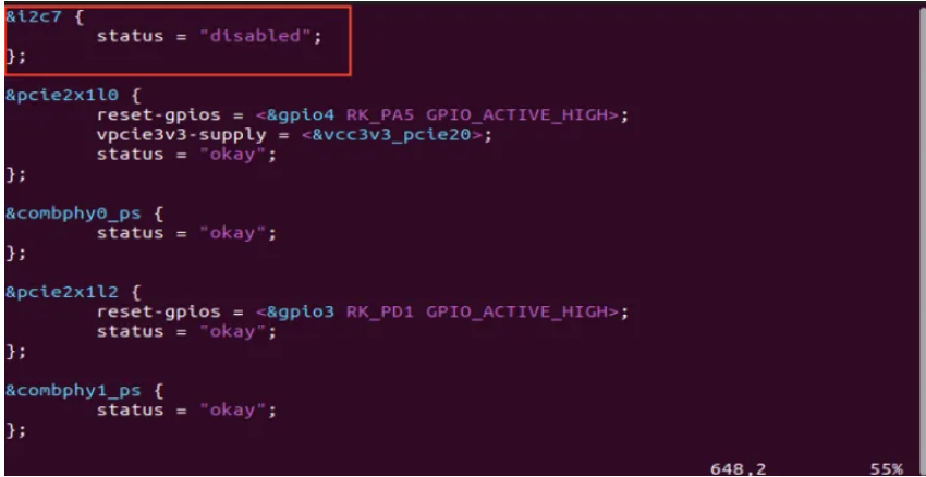

P2_31引脚开发板功能为I2C7,需要在设备树中关闭i2c7节点,关闭I2C7功能之后默认就是GPIO功能。
打开以下文件 ,关闭i2c7节点引用。
kernel/arch/arm64/boot/dts/rockchip/elf2-3588-common.dtsi)
&i2c7 {        status = "disabled";};
