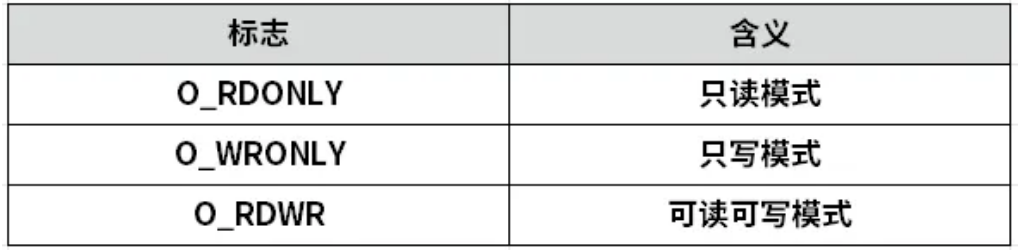

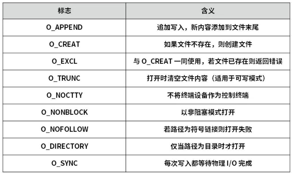

用于指定文件的打开方式,分为互斥模式和可选标志两类。
互斥模式(必须选择一种):
可选标志(通过位或|与互斥模式组合):

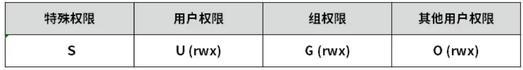

4.3mode
仅在flags包含O_CREAT时有效,用于设置新建文件的权限。
mode_t为32位无符号整数,仅低12位有效,分为四组(共12位):
每组3位分别对应读(r=4)、写(w=2)、执行(x=1)权限。
例如0644表示用户可读写,组用户和其他用户只可读。
