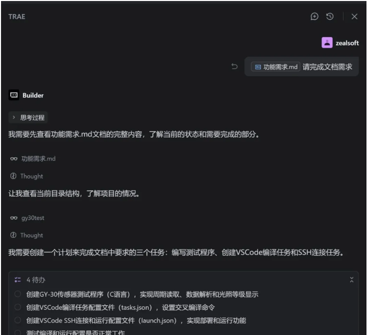

在代码生成时,把模式由Auto改为豆包的coder模型,因为不确定任务需求在不同下表现相同,这样做可以避免由于TRAE选择不同的模型运行导致调试困难。然后把“功能需求.md”文件拖到聊天框中,让它根据需求执行就可以了。
TRAE会自动分析我们的需求,根据分析结果确定任务,并开始执行。中间有几个步骤需要人工确认,但很快就能输出正确结果。

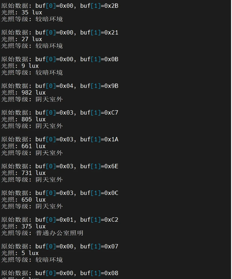

测试结果
下面是一段测试结果:
从程序结果看,光照传感器可以感知不同的光照。
