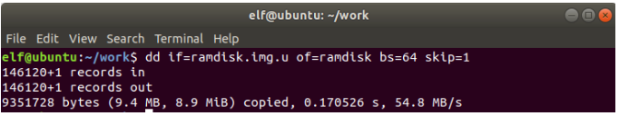

1.将ramdisk.img.u拷贝到/home/elf/work/路径下, 使用dd命令将头部64字节的数据去除:
elf@ubuntu:~/work$ dd if=ramdisk.img.u of=ramdisk bs=64 skip=1

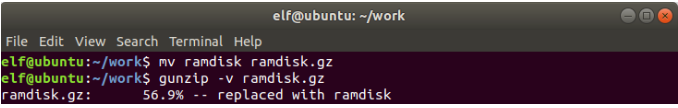

2.将ramdisk重命名为ramdisk.gz, 并解压:
elf@ubuntu:~/work$ mv ramdisk ramdisk.gzelf@ubuntu:~/work$ gunzip -v ramdisk.gz

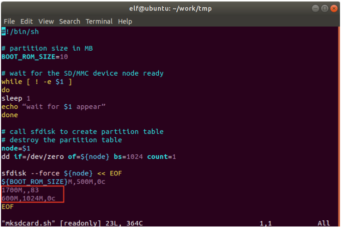

修改分区脚本mksdcard.sh ,增加mmcblk1p3分区,增加的mmcblk1p3分区 为fat32格式,分区大小为1024M (0c为fat32格式 83为ext3格式)
elf@ubuntu:~/work/tmp$ vi mksdcard.sh

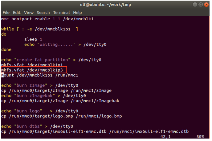

三、格式化分区
在烧录脚本linuxrc对新增分区进行格式化
elf@ubuntu:~/work/tmp$ vi linuxrc

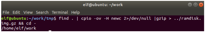

四、还原ramdisk:
elf@ubuntu:~/work/tmp$ find . | cpio -ov -H newc 2>/dev/null |gzip > ../ramdisk.img.gz && cd -

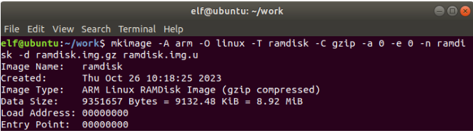

elf@ubuntu:~/work$ mkimage -A arm -O linux -T ramdisk -C gzip -a 0 -e 0 -n ramdisk -d ramdisk.img.gz ramdisk.img.u
elf@ubuntu:~/work$ rm -fr ramdisk.img.gz

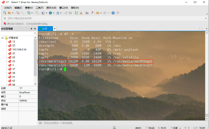

五、替换ramdisk.img.u ,重新烧写
替换掉SD卡中/sdrun/ramdisk.img.u ,进行烧写,烧写之后现象如下图
至此新增分区就修改完成了,希望本文能够帮您找到最适合的分区方案,以确保系统的稳定性和数据的安全性。
