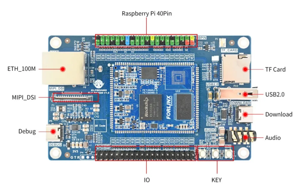

ELF-RK3506开发板的核心板与底板通过邮票孔方式连接,其核心板搭载基于ARM架构的低功耗高性能处理器RK3506。该处理器集成3核 Cortex-A7配备独立的NEON协处理器可广泛适用于计算机、手机、个 人移动互联网以及数字多媒体设备。飞凌嵌入式推出这款板子显然是吸引单片机开发者进入Linux开发领域。
串口连接
ELF-RK3506供电电源和调试串口功能共同使用一根USB typeC线。连接PC机的USB接口和板卡的typeC口(丝印DEBUG),就可以通过串口登录开发板,用户名是root,无密码。登录后,使用uname命令可以查看操作系统的版本。

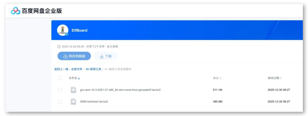

厂商提供了用于编译的VMWare环境,不过我没有用,还是喜欢使用Windows自带的WSL2。下面介绍一下如何配置WSL编译环境。首先从厂商的资料云盘上下载两个软件包:https://www.elfboard.com/information/detail.html?id=8

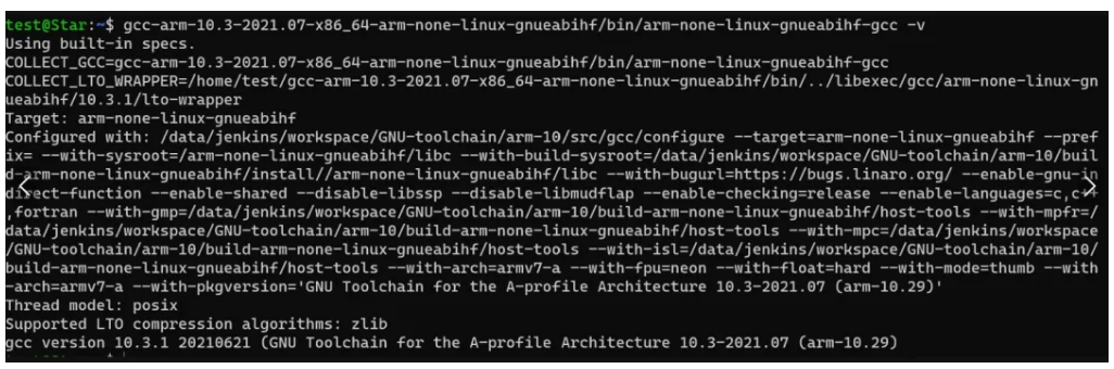

解压后执行一下下面的命令测试是否正常:
gcc-arm-10.3-2021.07-x86_64-arm-none-linux-gnueabihf/bin/arm-none-linux-gnueabihf-gcc -v

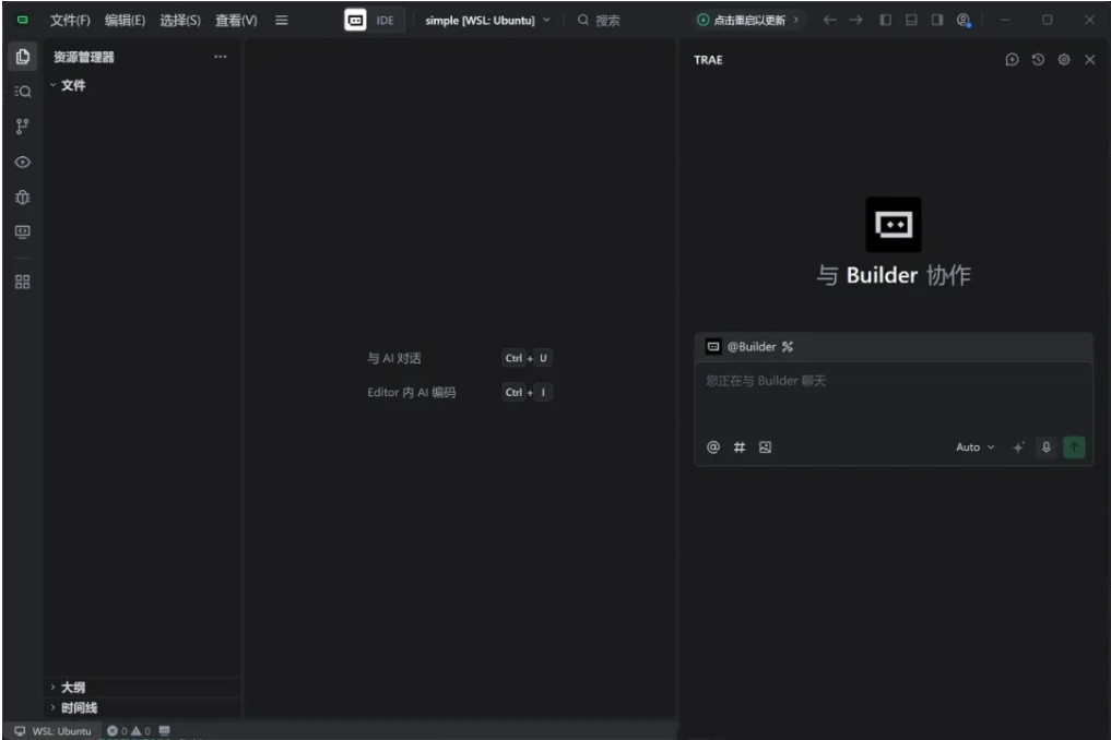

接下来就要进入AI编程工具TRAE的环境构建了。TRAE是豆包推出的一个AI编程工具,它提供完整的IDE核心能力,支持多种主流编程语言与热门开发框架,集成代码编辑、智能补全、调试运行、版本控制等一体化工具链。适用于独立开发者、学生及自由职业者,用于项目开发、技术学习与实践探索。国内用户可以从下面网站下载最新版本:https://www.trae.cn/
WSL连接

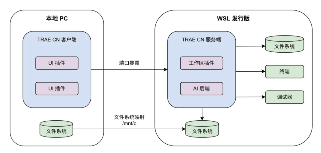

TRAE的远程开发功可以支持WSL,使你能够像连接远程服务器一样,直接在本地WSL环境中编写、调试和运行代码。在TRAE的官方文档中对这部分有详细的介绍,直接安装步骤进行即可:https://docs.trae.cn/ide/wsl
连接成功之后,就可以打开一个WSL中目录,假定是simple。

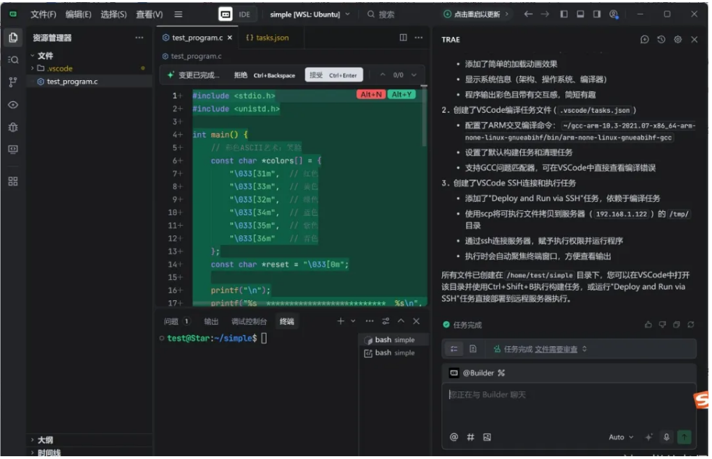

我们采用TRAE的默认配置,模型是Auto,采用Builder方式工作,输入如下提示词:
完成如下任务:1. 创建一个基于Linux控制台的测试程序,验证编译工具链,简短有趣2. 创建vscode中进行编译的任务文件,交叉编译命令为~/gcc-arm-10.3-2021.07-x86_64-arm-none-linux-gnueabihf/bin/arm-none-linux-gnueabihf-gcc3. 创建vscode中进行SSH连接的任务,服务器IP为192.168.1.122,拷贝编译得到的可执行文件到服务器上,并进行执行。
在上面的提示词,使用的是vscode,而不是TRAE IDE,一是因为TRAE IDE本身就是基于VSCode,二是因为如果用TRAE IDE,则模型不能很好地处理。

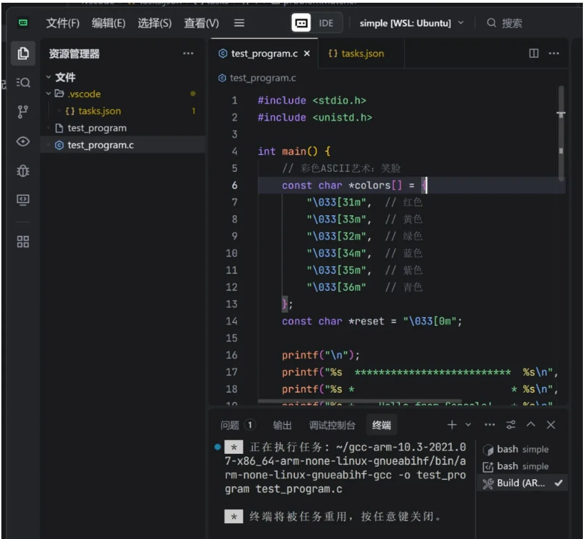

TRAE开始勤奋的工作,开始生成C程序代码(test_program.c)和任务代码(task.json)。

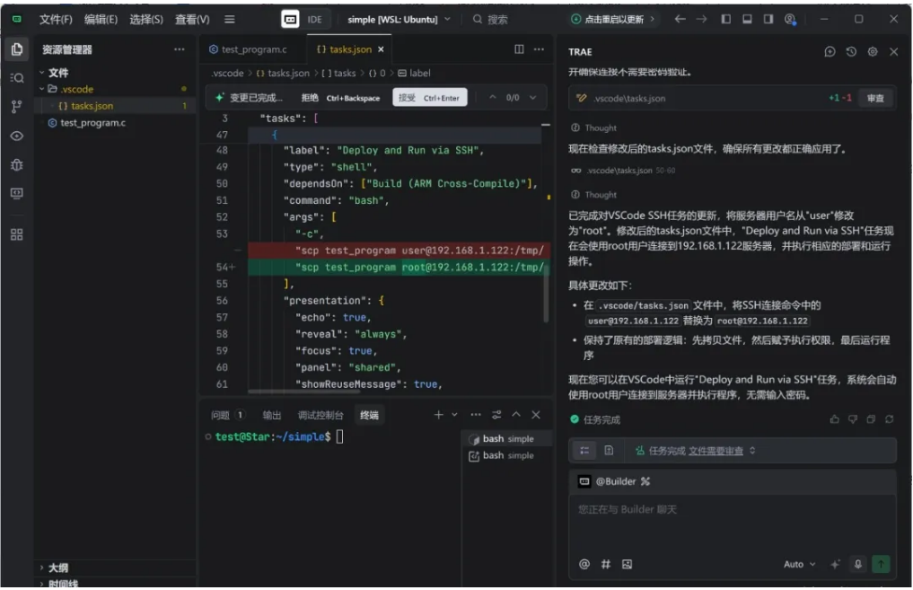

在检查代码时,发现自己刚才忘了提供服务器的用户名和密码,导致生成的task.json有点小问题,我告诉TRAE“忘了告诉你服务器的用户名是root,没有密码”。TRAE马上把这个问题改过来了。

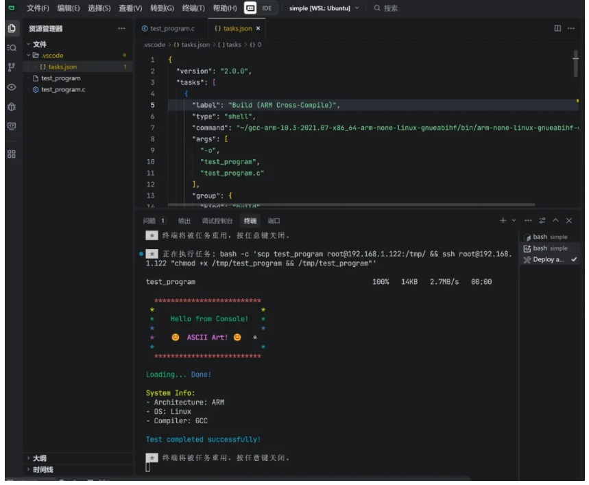

现在使用TRAE IDE菜单上的“终端→运行生成任务”,就可以交叉编译生成可执行文件test_program了。
部署并运行程序

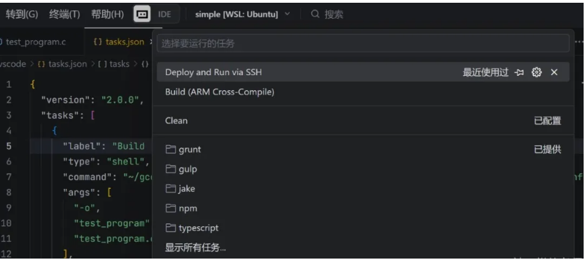

接下来使用TRAE IDE菜单上的“终端→运行任务..”,然后选择“Deploy and Run via SSH”就可以将文件拷贝到开发板上了。

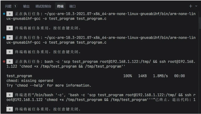

在运行程序时遇到一个问题,就是chmod命令执行失败,导致整个任务失败。
把错误信息反馈给TRAE,它很快分析出来是对JSON中转义字符处理不当导致错误,并进行了修正。
再次运行修改之后的代码,就可以得到正确的结果了(带有彩色的文字输出)。
