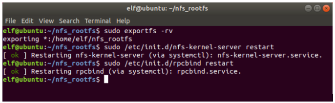

重启配置文件和服务:
elf@ubuntu:~/nfs_rootfs$ sudo exportfs -rvelf@ubuntu:~/nfs_rootfs$ sudo /etc/init.d/rpcbind restartelf@ubuntu:~/nfs_rootfs$ sudo /etc/init.d/nfs-kernel-server restart

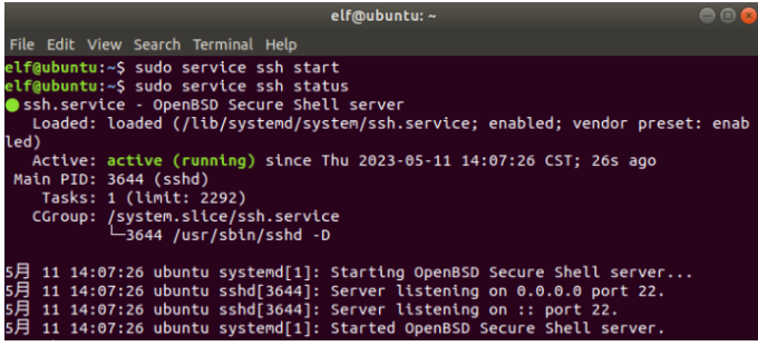

(2)启动SSH服务:
elf@ubuntu:/$ sudo service ssh start
(3)查看SSH服务的状态:
:/$ sudo service ssh statusssh.service - OpenBSD Secure Shell serverLoaded: loaded (/lib/systemd/system/ssh.service; enabled; vendor preset: enabled)Active: active (running) since Mon 2021-08-23 17:19:57 CST; 45s agoMain PID: 7383 (sshd)Tasks: 1 (limit: 2292)CGroup: /system.slice/ssh.service/usr/sbin/sshd -D23 17:19:57 ubuntu systemd[1]: Starting OpenBSD Secure Shell server...23 17:19:57 ubuntu sshd[7383]: Server listening on 0.0.0.0 port 22.23 17:19:57 ubuntu sshd[7383]: Server listening on :: port 22.23 17:19:57 ubuntu systemd[1]: Started OpenBSD Secure Shell server.

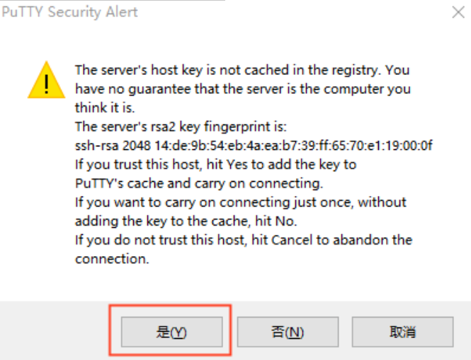

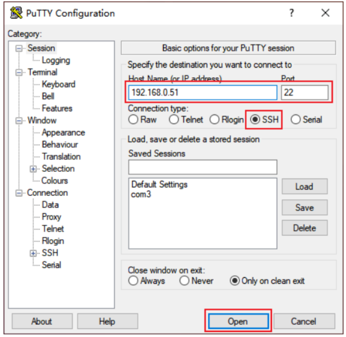

在Windows主机通过putty访问Linux系统,打开putty界面,使用SSH登录,ip设置Linux主机的ip,端口号默认为22。
第一次登录,会提示如下警告,点击“是”即可:

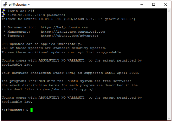

登录时,输入用户名与密码完成登录。
