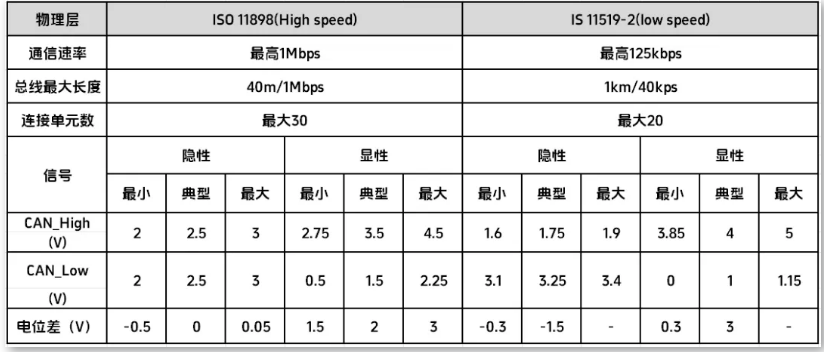

CAN协议经过ISO标准化后有两个标准:ISO11898标准和ISO11519-2标准;其中标准ISO11519-2-1994已经被ISO11898-3-2006 代替,即符合标准ISO11898-3的产品也是符合ISO11519-2标准的产品;ISO11898-2-2016更新并替代了ISO11898-2:2003,ISO11898-5:2007和ISO11898-6:2013。ISO11898标准和ISO11519-2标准对于数据链路层的定义相同,但物理层不同,两个标准间的差异如下:

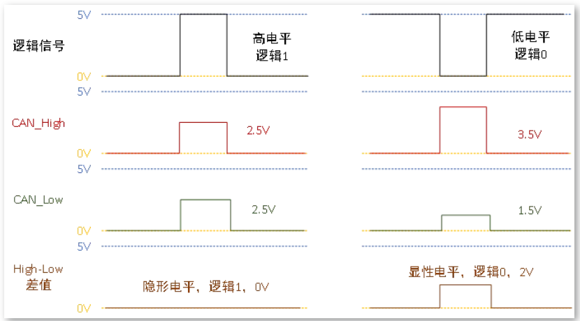

当CAN收到一个低电平信号,CAN_High输出3.5V,CAN_Low输出1.5V,两者的电压差是2V,此时表示逻辑0,也称显性电平。
当CAN收到一个高电平信号,CAN_High和CAN_Low输出均为2.5V,电压差是0V,此时表示逻辑1,也称隐性电平。

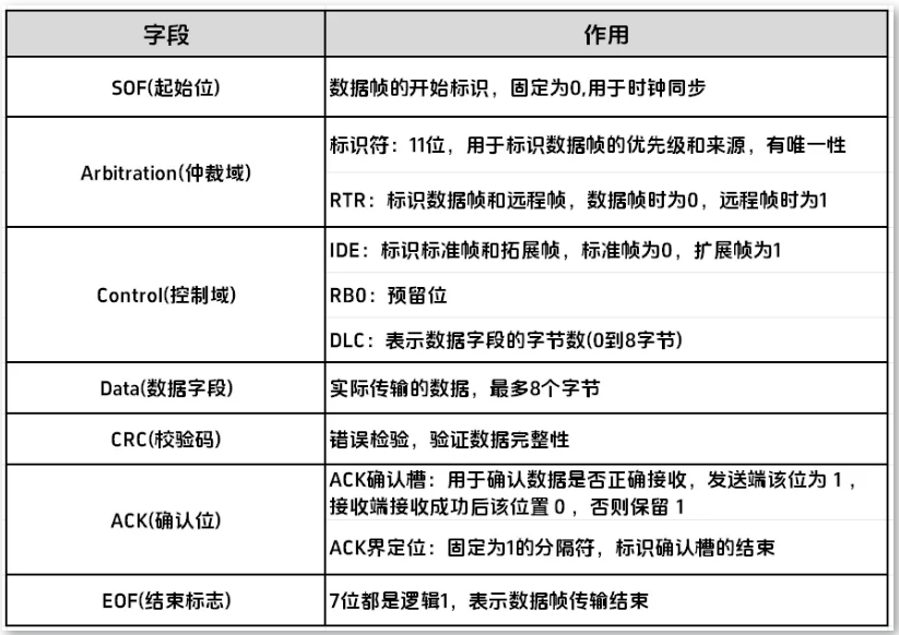

标准数据帧格式及字段组成如下:

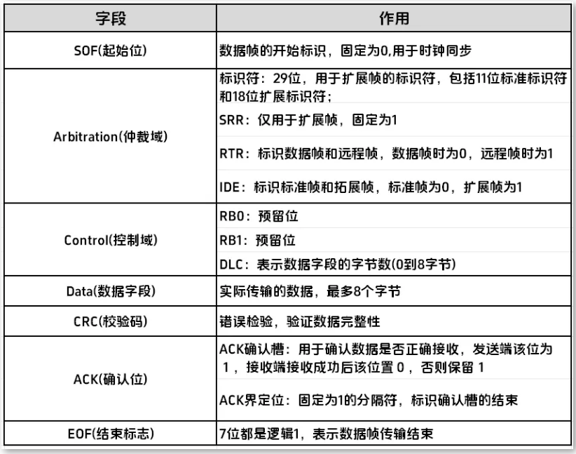

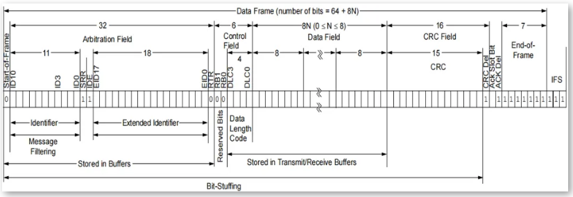

扩展数据帧格式及字段组成如下:
