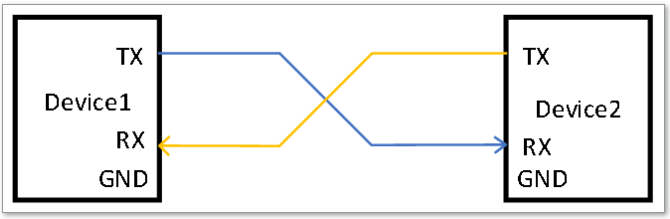

UART 通道有两条数据线。每个设备上都有一个 RX 引脚和一个 TX 引脚(RX 用于接收,TX 用于发送)。每个设备的 RX 引脚都连接到另一个设备的 TX 引脚。此类型的设备连接是没有时钟线的。
连接好后,UART就会采用字节数据并以顺序方式发送各个位。在接收端,第二个UART将这些位重新组合成完整的字节。

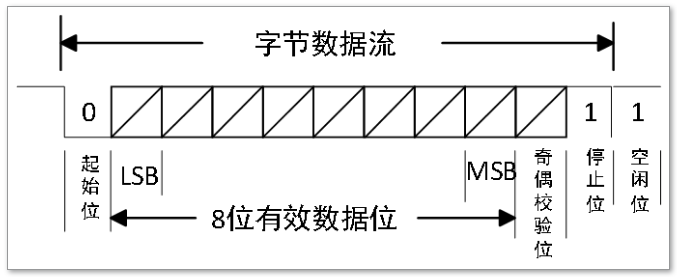

在UART中,传输数据是以数据帧的方式进行的,一个标准的UART数据帧如下图所示:
起始位:先发出一个逻辑“0”,表示传输字符开始。
数据位:可以是5~8位逻辑“0”或“1”。如ASCII码(7位),扩展BCD码(8位),采用小端传输。
校验位:数据位加上这一位后,使得“1”的位数应为偶数(偶校验)或奇数(奇校验)。
停止位:它是一个字符数据的结束标志。可以是1位、1.5位、2位的高电平。
空闲位:处于逻辑“1”状态,表示当前线路上没有资料传送。

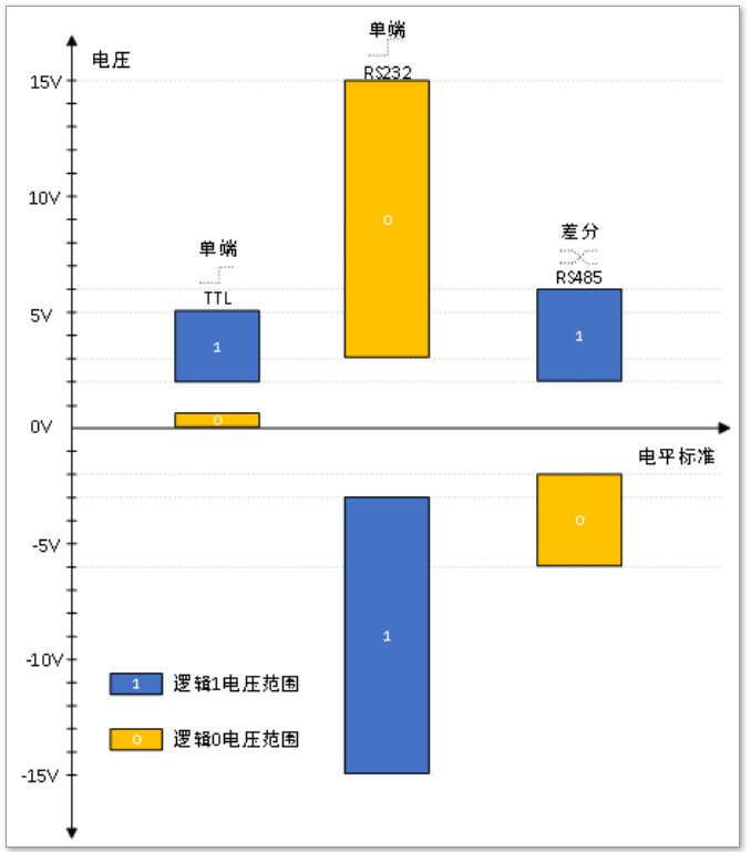

UART通信本身定义了数据传输的逻辑结构、帧格式和波特率等内容,但它并未对实际传输信号的电压范围做具体规定。电平标准决定了数据传输的信号电压范围、传输距离以及抗干扰性能,不同的电平标准实现UART通信,用来满足不同的应用需求。
常见的串行通信电平标准有TTL、RS-232和RS-485,它们的常见电压区别如下图所示:

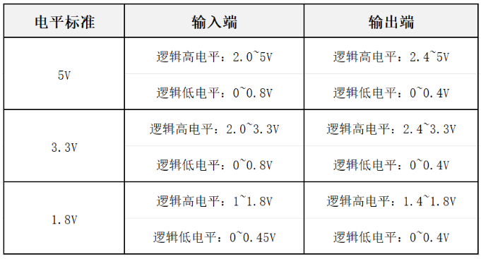

基于TTL的UART通信是UART协议应用最简单的使用场景,即直接把数字IO输出的高低电平作为实际的物理信号进行传输。TTL 使用的是标准的TTL逻辑电平(Transistor-Transistor Logic),常见的电平有5V、3.3V、1.8V。
不同电平标准对应的逻辑高低电平如下表:
在物理连接上,只需要设备共地,通过一根信号线即可完成单向的设备通讯。如果需要双向全双工,使用两根信号线即可。适用于短距离通信,通常在电子 DIY 项目、嵌入式系统、和各种传感器和执行器之间的通信中被广泛采用。

RS-232 的电平范围通常在-15V至+15V之间,典型电压为±12V。标准规定输入端逻辑高电平范围为-3V到-15V ,逻辑低电平范围为+3V到+15V;输出端逻辑高电平范围为-5V到-15V,逻辑低电平+5V到+15V。RS-232信号线在没有数据传输时保持在负电压,数据传输开始时电压在正负电平之间交替,这种较大的电压摆幅提高了抗干扰性,使RS-232在短距离通信中稳定可靠。

它是一种多点、差分信号的串行通信标准,通常用于在远距离(高达1200米)和噪声环境下进行通信。RS485 UART以正负差分电平来表示数据,逻辑1和逻辑0之间的电压差异决定了信号的传输和接收。支持多个设备在同一通信线上传输数据,使用低功耗驱动器和接收器,可以提供较高的数据传输速率。

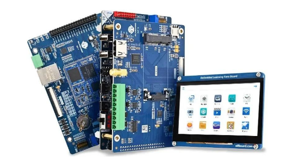

嵌入式教育产品展示:
(ELF 1开发板、ELF 1S开发板以及显示屏)
ELF 1开发板搭载由NXP(恩智浦半导体)推出的兼具通用性和高性价比的处理器--i.MX6ULL。“开发简单、资料丰富、功能全面”是i.MX6ULL系列产品的亮眼标签。
ELF 1S开发板是在ELF 1的基础上通过P2排针连接一块扩展板后组成的升级版本,该扩展板集成了HDMI、RS232、RS485、Ethernet、IIC、CAN、光线传感器、4G模块等功能外设。
这两款开发板无疑是初学者踏入嵌入式开发领域的理想起点。

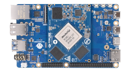

(ELF 2学习板)
ELF 2学习板基于瑞芯微RK3588高性能处理器设计,拥有四核ARM Cortex-A76与四核ARM Cortex-A55的CPU架构,主频高达2.4GHz,内置6TOPS算力的NPU,这款高性能学习板可以助力高校人工智能教学,轻松驾驭多种深度学习框架,高效处理各类复杂的AI任务。
