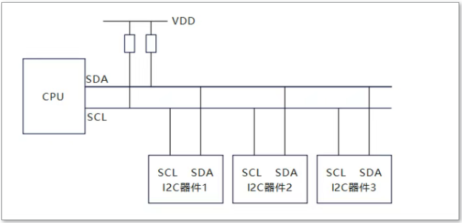

I2C总线是共享的总线系统,因此可以将多个I2C设备连接到该系统上,不同的I2C设备有不同的器件地址,主设备通过I2C设备的器件地址访问指定的I2C从设备,连接方式如下图:
I2C采用的开漏输出,SDA跟SCL两根线都需要加上拉电阻,当总线空闲时候两根线是高电平。I2C的优点在于其简单性、灵活性、易于集成、通信速度快、占用引脚少、连接简单等。然而,由于其半双工的工作方式,以及在同一总线上连接的设备数量有限,I2C在某些应用中可能不是最佳选择,也具有传输距离短、信号干扰大等缺点。

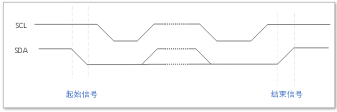

I2C是一种双线总线,分别是时钟线SCL和数据线SDA。在正常工作中,总线协议有起始条件与停止条件。
起始条件:SCL为高电平,SDA由高电平变为低电平。
停止条件:SCL为高电平,SDA由低电平变为高电平。
起始跟停止条件由主机控制。当主机发出起始条件后,I2C总线会被认为忙碌状态。当主机发出停止条件后,I2C总线会被认为空闲状态。当主机发送一个重新起始条件替代停止位I2C总线也会被认为处于忙碌状态。
主机发出起始条件后,开始读取数据,但这里要注意的是数据的有效性。
数据有效性:SCL时钟线在高电平期间,SDA必须是稳定的。SCL时钟线在低电平时候SDA数据线才允许高电平或者低电平变化。每传送一个数据位产生一个时钟。
