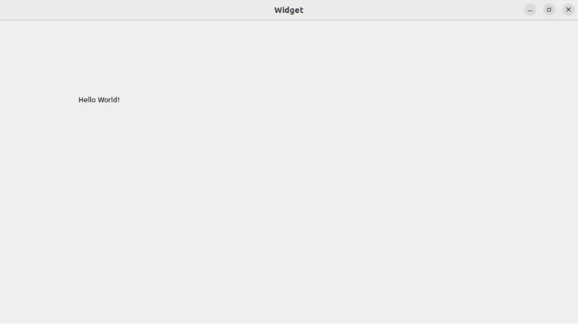

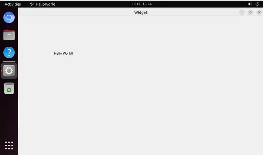

6、验证

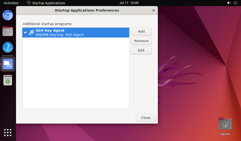

通过 gnome-session-properties 命令可以打开开机自启工程配置界面,在这里添加用户自己的应用/脚本即可,下述以HelloWorld为例进行测试。
1、调试串口执行命令
elf@elf2-desktop:~export DISPLAY=:0.0elf@elf2-desktop:~gnome-session-properties
时板端会出现如下界面

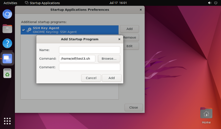

选择Add添加自己的启动脚本
选择添加后按提示保存退出即可。
2、添加的test3.sh脚本内容如下:
#!/bin/bashexport DISPLAY=:0.0/home/elf/HelloWorld &
3、给脚本提供可执行权限chmod +x /home/elf/test3.sh

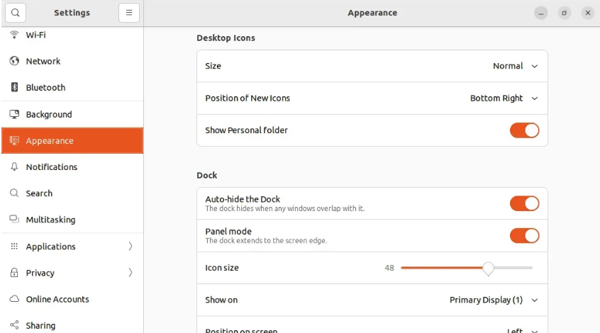

运行应用时隐藏侧边栏
通过系统设置 选中"Auto-hide the dock"再运行Qt等应用时侧边栏就会隐藏,运行效果如下:
