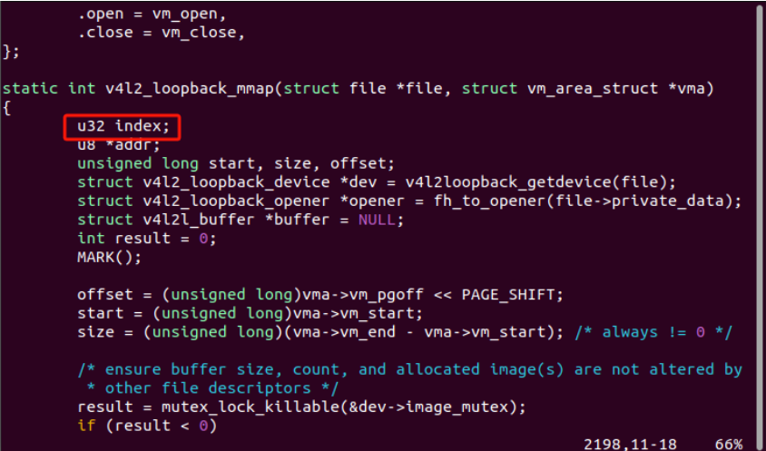

4.3修改v4l2loopback.c文件
由于不同开发板的内核架构和配置存在差异,需对v4l2loopback的源代码进行适当修改以确保兼容性。使用文本编辑器打开v4l2loopback.c文件:
elf@ubuntu:~/work1/ELF2-linux-source/v4l2loopbackvi v4l2loopback.c
做如下修改:
修改完成后,保存并退出编辑器。

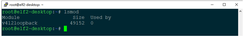

5.3列出已加载的模块
执行以下命令查看已加载的内核模块,确认 v4l2loopback 模块是否成功加载:
root@elf2-desktop:~# lsmod
输出包含v4l2loopback相关信息,则表明模块加载成功。

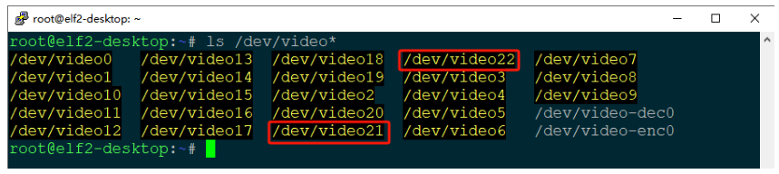

5.4检查生成的视频设备
通过以下命令列出系统中的视频设备文件,检查是否成功创建了指定的虚拟视频设备:
root@elf2-desktop:~# ls /dev/video*
可以看到/dev/video21和/dev/video22两个设备文件。

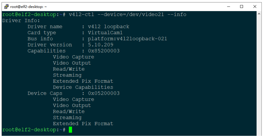

5.5查看设备信息
使用v4l2-ctl工具查看虚拟视频设备的详细信息
root@elf2-desktop:~# v4l2-ctl --device=/dev/video21 --info

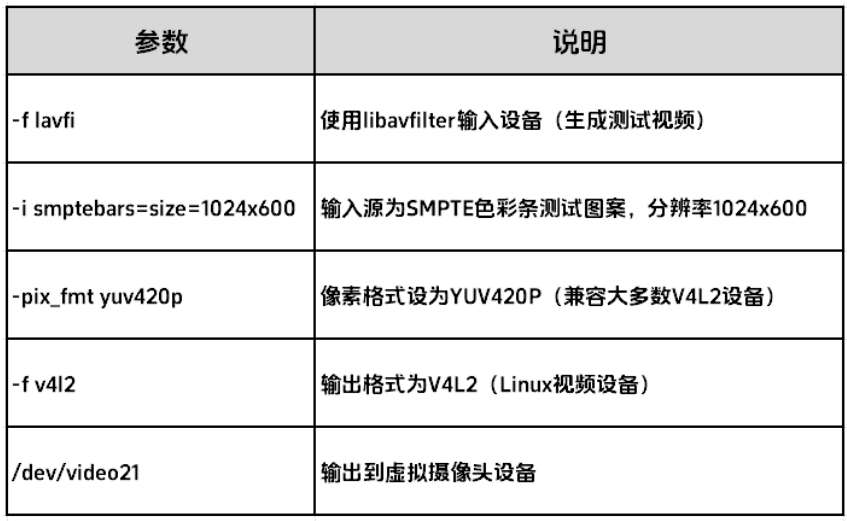

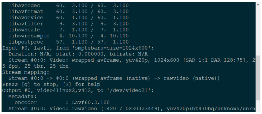

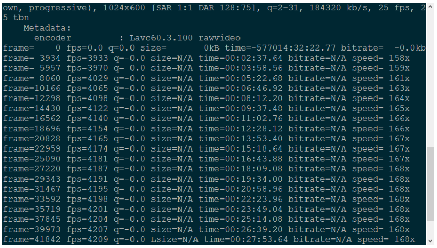

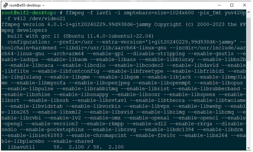

5.6.1在终端1推送测试视频流(FFmpeg)
FFmpeg会持续生成SMPTE测试条视频流,并写入/dev/video21。
root@elf2-desktop:~# ffmpeg -f lavfi -i smptebars=size=1024x600 -pix_fmt yuv420p -f v4l2 /dev/video21
终端1输出:

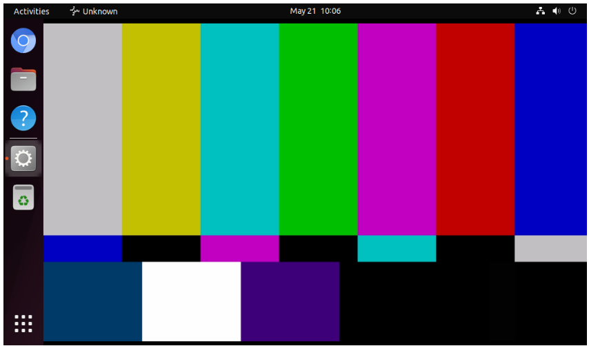

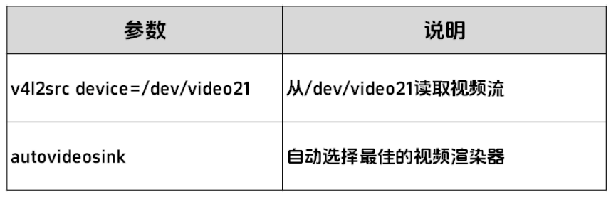

5.6.2在终端2查看视频流(GStreamer)
root@elf2-desktop:~# gst-launch-1.0 v4l2src device=/dev/video21 ! autovideosink
屏幕弹出一个窗口显示SMPTE测试条:
