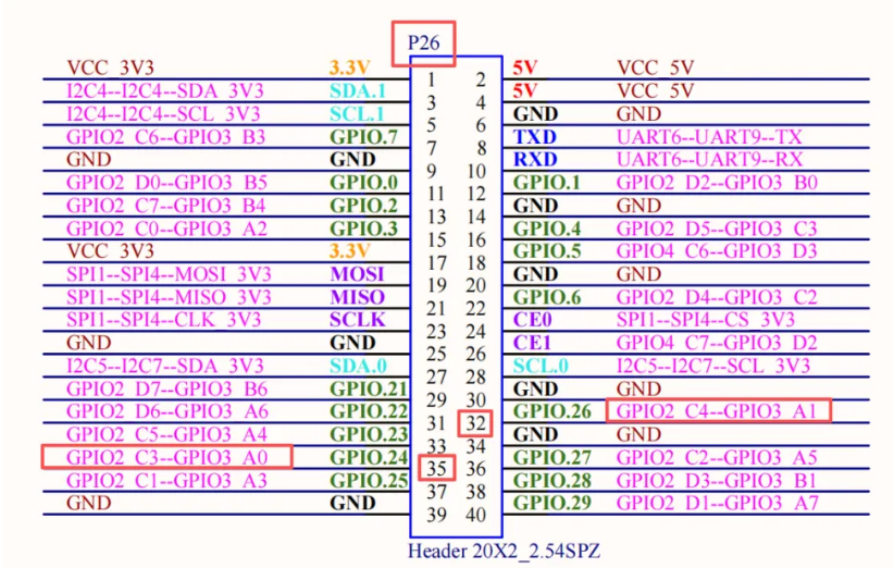

在原理图中分别搜索GPIO2_C4--GPIO3_A1和GPIO2_C3--GPIO3_A0网络标号:
GPIO2_C4--GPIO3_A1(P4_38引脚对应的网络标号)对应开发板P26接口的32引脚。
GPIO2_C3--GPIO3_A0(P4_40引脚对应的网络标号)对应开发板P26接口的35引脚。

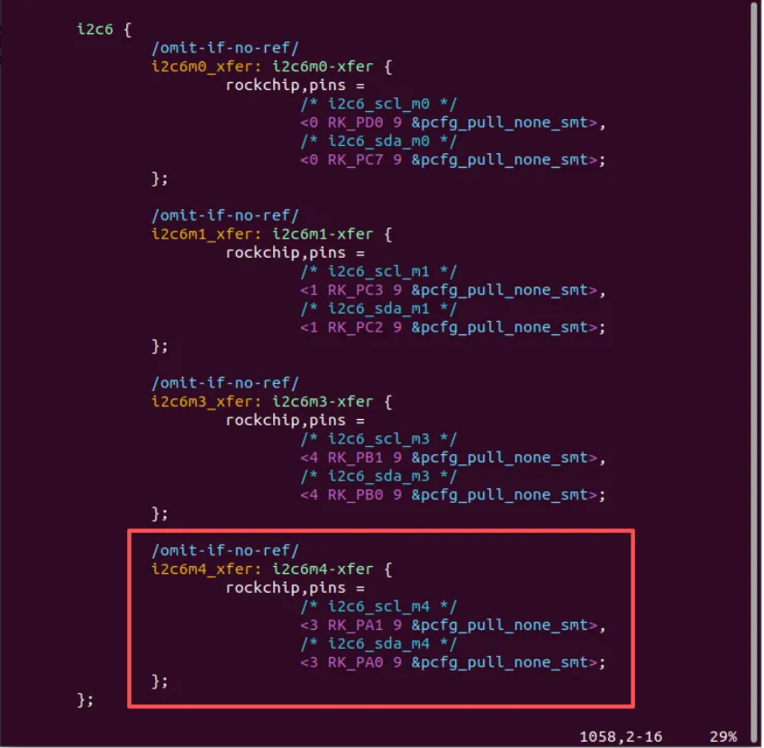

2.1IOMUX配置
确定引脚后,需要在设备树中配置IOMUX参数以确保引脚正确工作在I2C6模式。打开以下文件:
kernel/arch/arm64/boot/dts/rockchip/rk3588s-pinctrl.dtsi
找到UART3相关定义,其中uart3m1_xfer节点已明确配置GPIO3_A1(I2C6_SCL_M4)和GPIO3_A0(I2C6_SDA_M4)的复用参数,配置内容如下:

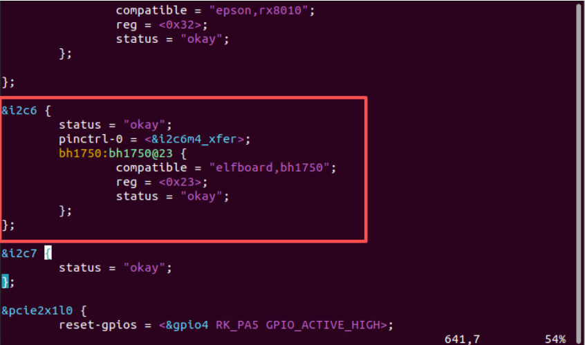

2.2设备节点配置
完成IOMUX配置后,需要在设备树中启用I2C6设备节点。打开以下文字文件 :
kernel/arch/arm64/boot/dts/rockchip/elf2-3588-common.dtsi
添加I2C6节点引用,指定引脚配置为i2c6m4_xfer,启用节点功能,并在该节点下添加光线传感器设备,配置如下:
&i2c6 {        status = "okay";        pinctrl-0 = <&i2c6m4_xfer>;        bh1750:bh1750@23 {                compatible = "elfboard,bh1750";                reg = <0x23>;                status = "okay";        };};

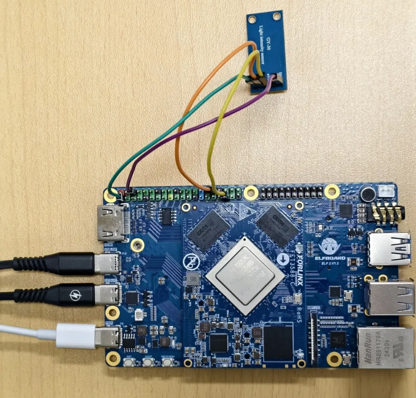

2.硬件引脚连接(左边为光线传感器引脚,右边为【RK3588】ELF 2开发板引脚):
SDA-------I2C6--SDA(P26的35引脚)
SCL--------I2C6--SCL(P26的32引脚)
VCC-------3.3V(P26的1引脚)
GND-------GND(P26的6引脚)
光线传感器与【RK3588】ELF 2开发板连接如图:

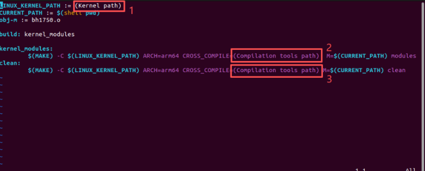

打开Makefile文件进行如下修改:
将1处替换为Linux kernel所在路径。
将2、3处替换为交叉编译工具前缀/home/elf/aarch64-buildroot-linux-gnu_sdk-buildroot/bin/aarch64-linux-。

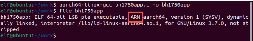

elf@ubuntu:~/workaarch64-linux-gcc bh1750app.c -o bh1750appelf@ubuntu:~/workfile bh1750app
通过file命令确认应用为ARM架构(支持开发板运行)。
