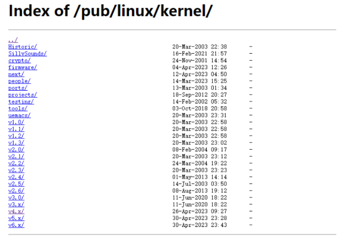

一、获取Linux官网源码
地址:https://mirrors.edge.kernel.org/pub/Linux/kernel/
如果不是在芯片原厂工作一般不会到Linux官网下载源码,但我们有必要了解这种获取源码的方法。因为Linux官网对一些bug或者驱动更新的比较及时,在遇到一些内核问题时就可以到Linux官网的源码中查一下是不是有相关的提交记录。

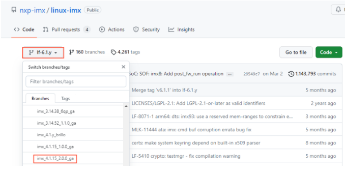

每个芯片原厂都有自己的git仓库,他们会把已经开发完成的内核源码放到git仓库中,供用户查看和下载。下面以NXP的仓库为例进行讲解。
地址:https://github.com/nxp-imx/Linux-imx

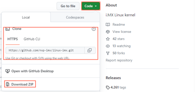

(一)切换到对应的版本,因为开发板是在Linux4.1.15上进行的适配,所以讲解均以4.1.15版本内核为例。
(二)可以选择使用git克隆,也可以选择下载ZIP压缩包

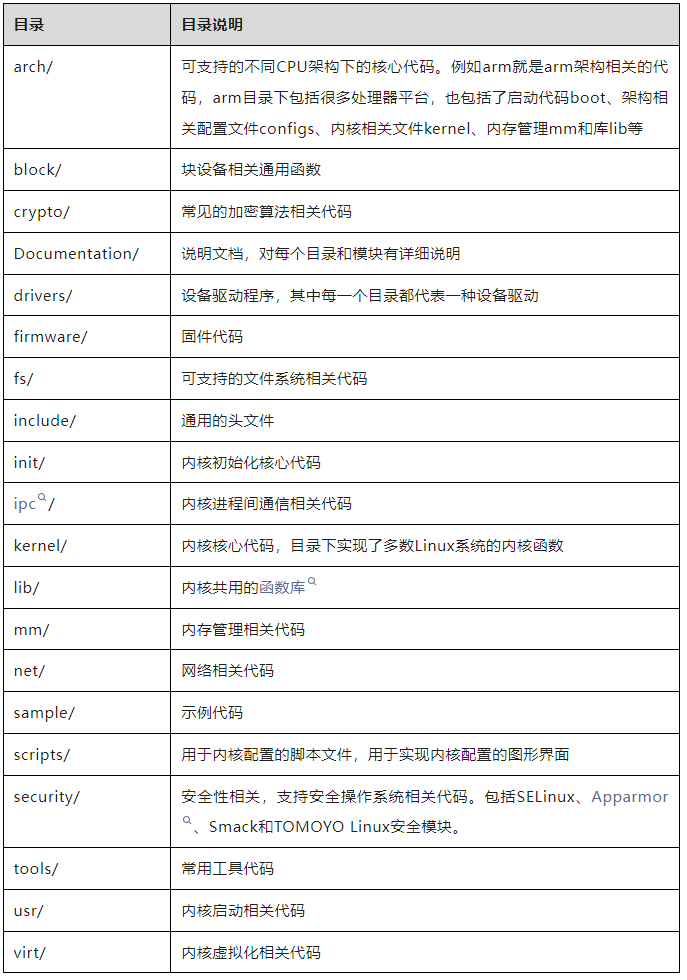

解压完成之后使用ls命令查看Linux源码目录:Linux内核目录下有很多的文件夹和文件,很多文件夹和文件我们不需要关注,我们主要了解比较常用的一些文件夹和文件的涵义就够用了。
内核源代码的目录结构和文件说明就介绍到这里。之后我们还会介绍内核编译以及如何给在NXP的源码上适配ELF 1开发板。希望能对各位小伙伴在学习嵌入式开发的时候有所帮助。
