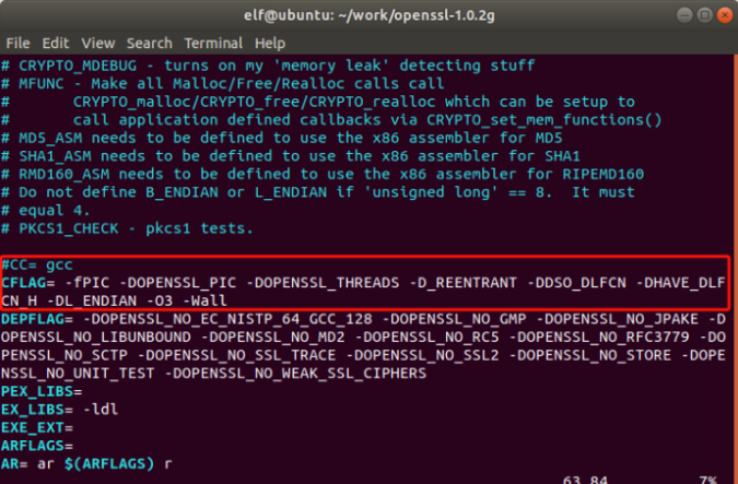

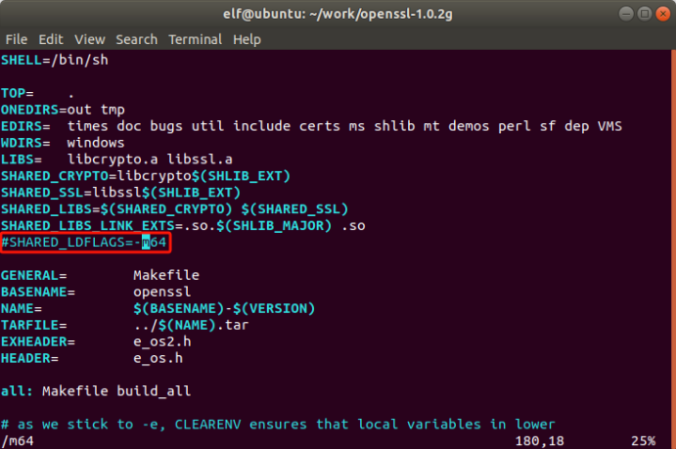

5、修改Makefile
注释掉第62行;第63行去掉“-m64”
注释掉第180行

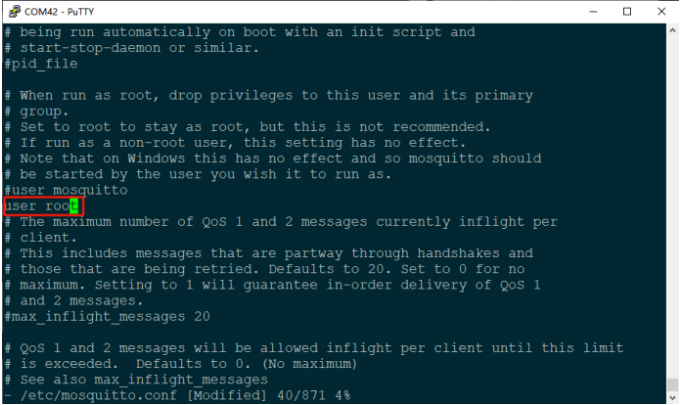

修改/etc/mosquitto.conf文件,在第40行下添加user root。

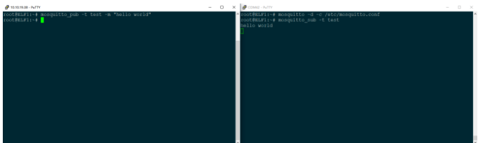

测试
root@ELF1:~# mosquitto -d -c /etc/mosquitto.conf
3、一端订阅test主题
root@ELF1:~# mosquitto_sub -t test
4、一端发布test主题
root@ELF1:~# mosquitto_pub -t test -m "hello world"
可以看到订阅端接收到发布端的“hello world”消息,测试成功。
