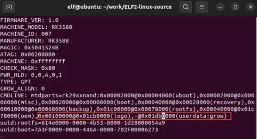

执行以下命令编辑参数文件:
elf@ubuntu:~/work/ELF2-linux-source$ vi device/rockchip/.chips/elf2/parameter.txt
修改内容如下(建议参考下图配置):
CMDLINE: mtdparts=rk29xxnand:0x00002000@0x00004000(uboot),0x00002000@0x00006000(misc),0x00020000@0x00008000(boot),0x00040000@0x00028000(recovery),0x00010000@0x00068000(backup),0x01c00000@0x00078000(rootfs),0x00040000@0x01c78000(oem),0x00100000@0x01cb8000(logo),-@0x01db8000(userdata:grow)
此处把Logo分区的大小划分为0x00100000(对应512MB),用户可根据实际需求调整分区大小,建议预留足够空间以适配不同分辨率的Logo图片。

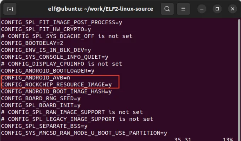

在文件中添加以下两行配置(若已存在则修改):
CONFIG_ROCKCHIP_RESOURCE_IMAGE=y
CONFIG_ANDROID_AVB=n
添加后的配置文件片段如下:
注意:CONFIG_ANDROID_AVB配置项默认可能已存在,需将其值修改为n(禁用AVB验证),否则可能导致Logo分区加载失败。

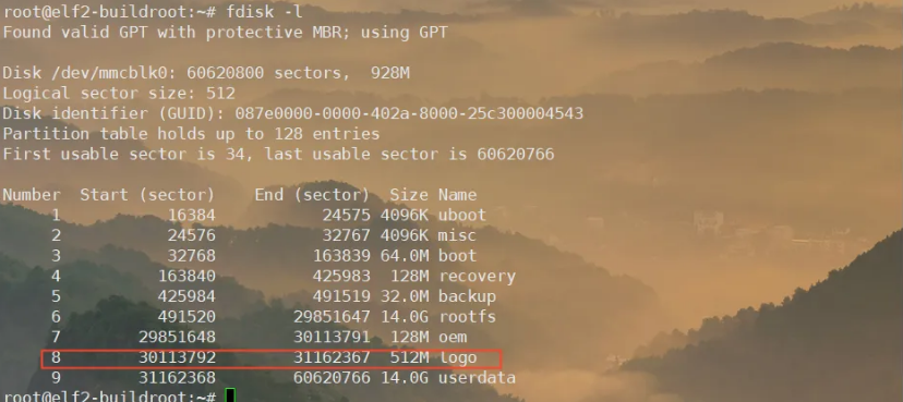

烧写完成后启动开发板,执行fdisk -l命令查看分区信息,确认Logo分区已创建:
