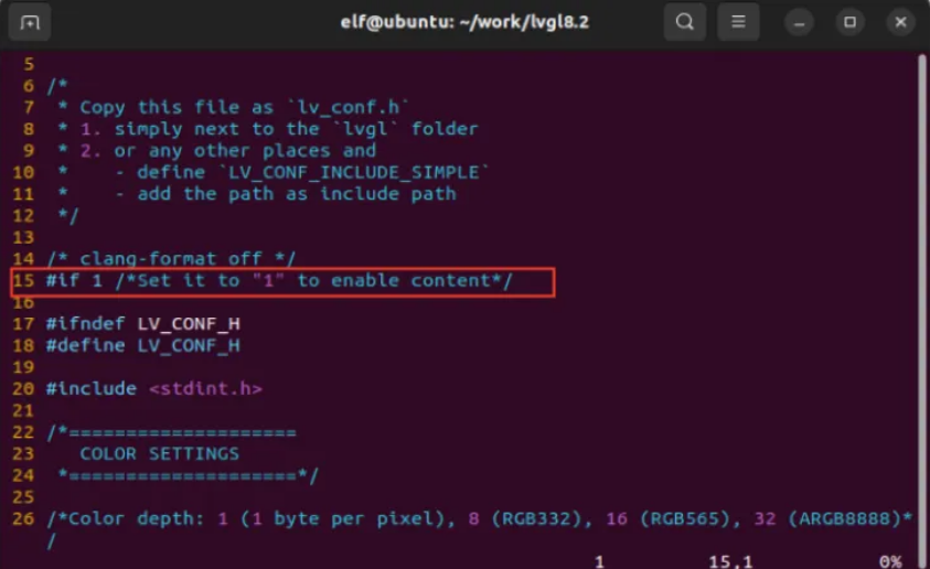

修改第15行, 使能该文件;

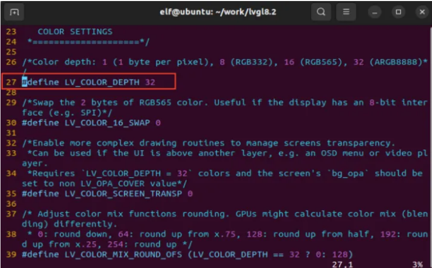

修改第27行,修改显示颜色位深;

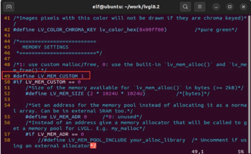

修改第49行,使能显存分配;

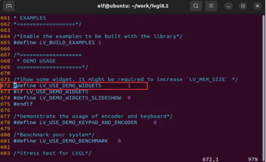

修改第672行,使能编译demo;

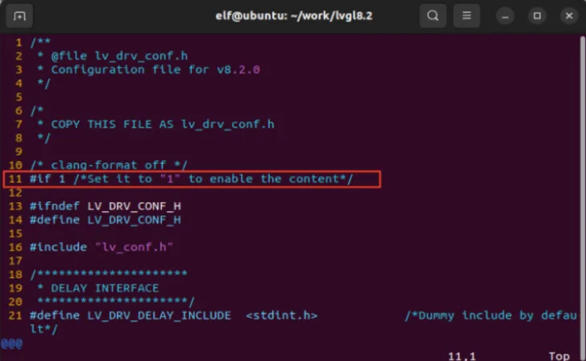

修改第11行, 使能该文件;

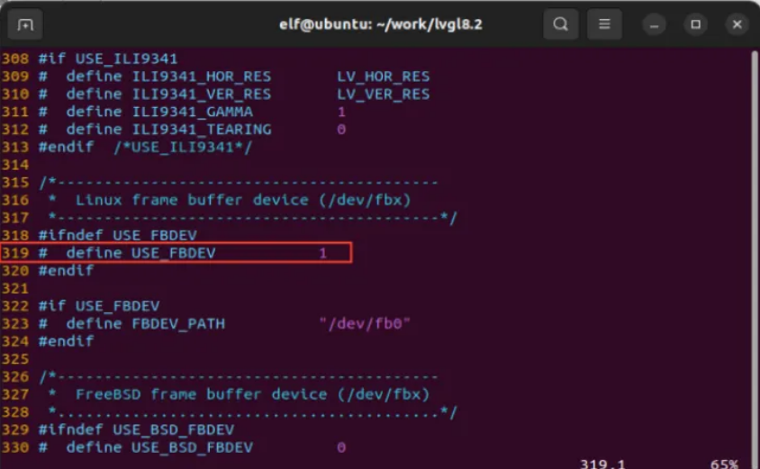

修改第319行,使能fb显示;

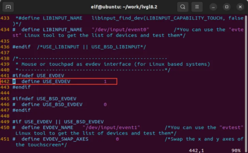

修改第442行,使能触摸板触摸;

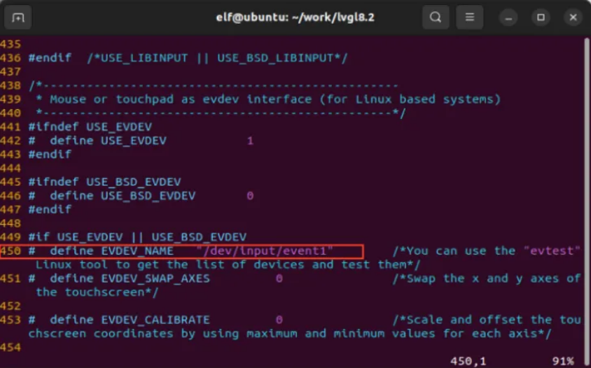

修改第450行,绑定触摸事件,可以通过evtest命令查看屏幕对应的触摸节点,输入evtest,输入指定编号,触摸屏幕会有坐标点显示到调试串口;

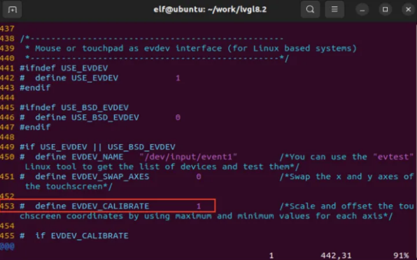

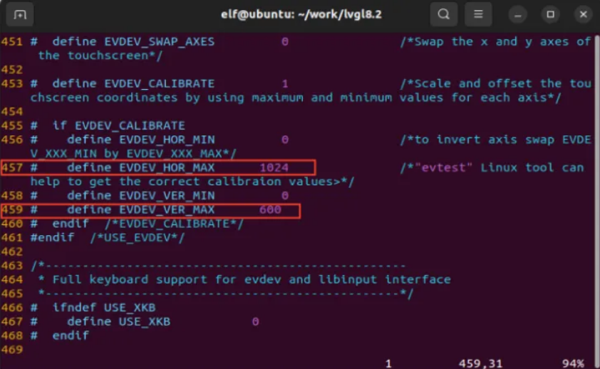

修改第453行,使能屏幕分辨率配置;
修改第457行、459行,指定屏幕水平像素和垂直像素;

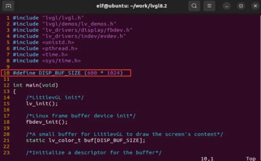

修改第10行,指定显存大小;

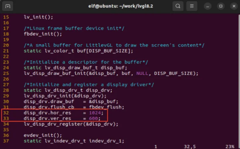

修改第32行、33行,指定屏幕分辨率;

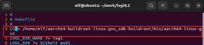

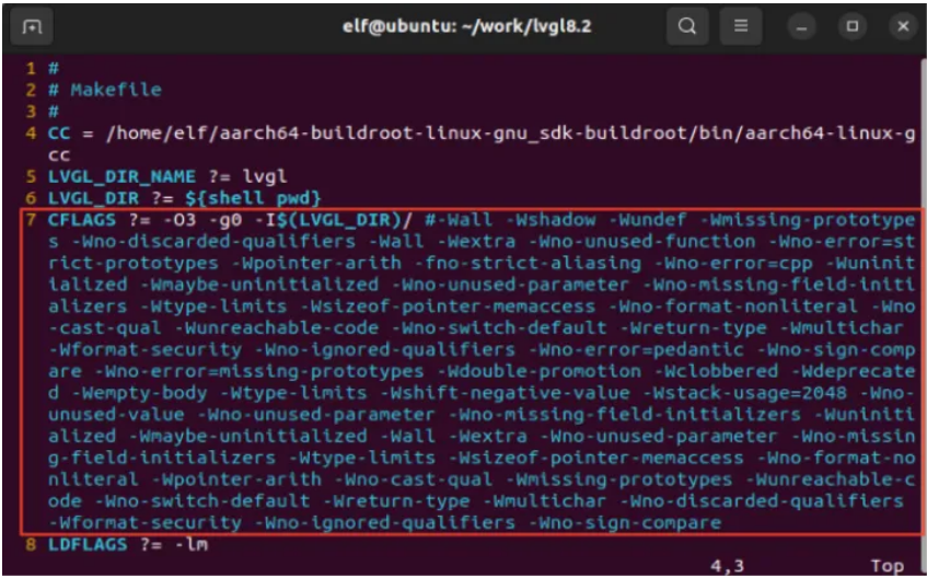

修改第4行,指定交叉编译器;
修改第7行,用#号注释掉后面内容

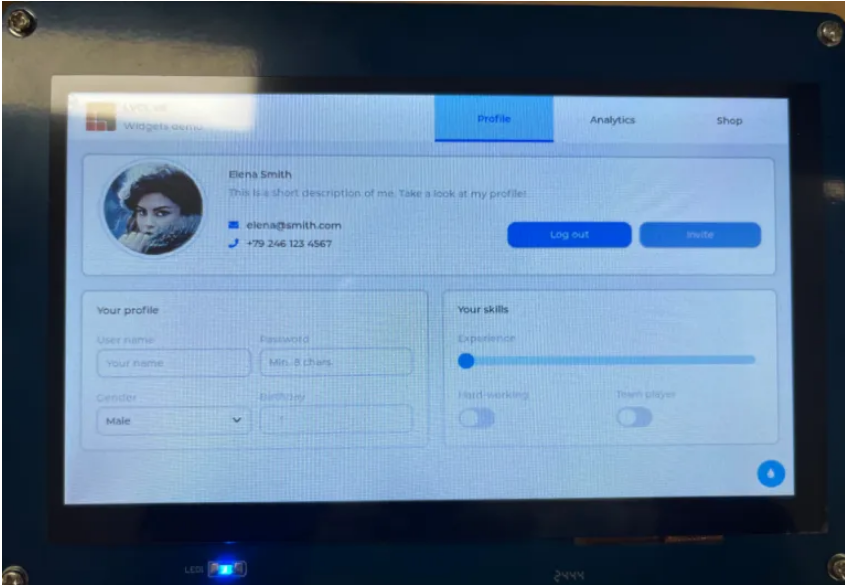

运行demo应用;
root@elf2-buildroot:~# ./demo
显示效果如下:
