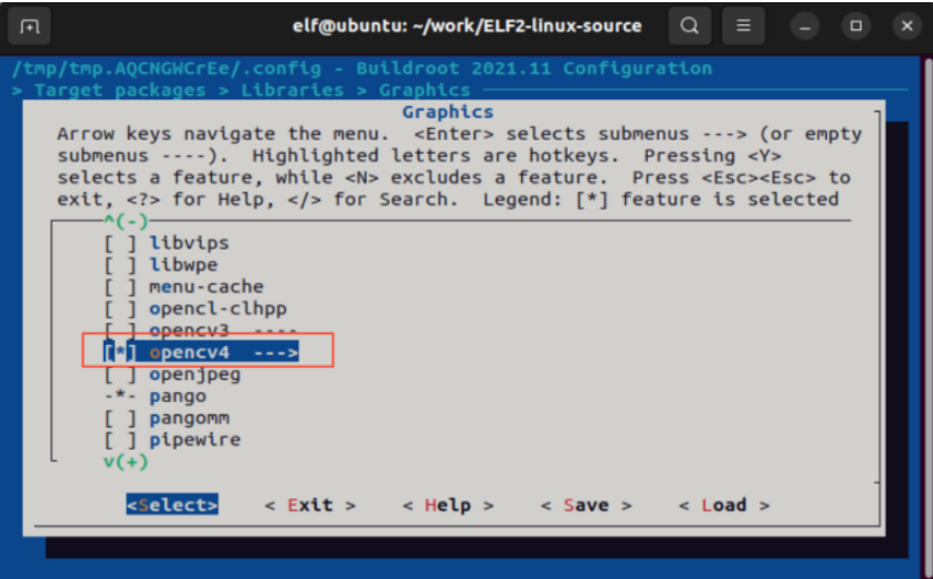

elf@ubuntu:~/work/ELF2-linux-source./build.sh bconfig
路径如下:

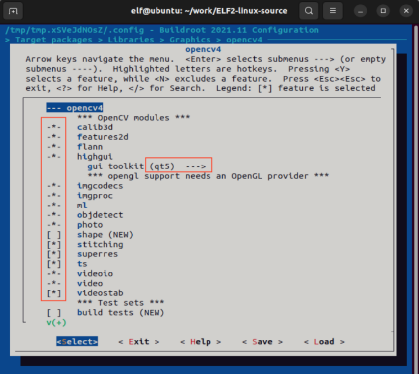

-> Target packages                                                      -> Libraries       -> Graphics           -> opencv4
再按下“Enter”键进入OpenCV4里面进行选择,选择样式如下图(注意和红色框选择的一样即可):
修改完成之后保存退出。
