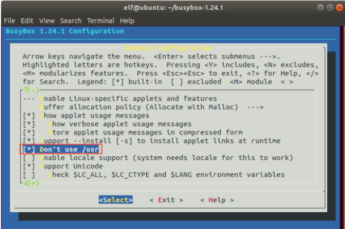

(1)出现图形界面选择编译进busybox的功能选项
Busybox Settings
General Configuration
't use /usr [*] Don
找到此选项按空格键切换状态,*为built-in。
这样在安装的时候会安装到自己指定的目录(default ./_install)。这个选项一定要选,否则make install后busybox将安装在原系统的/usr下,这将覆盖掉系统原有的命令。选择这个之后,make install后会在busybox目录下生成_install的目录,里面有busybox和指向它的链接。

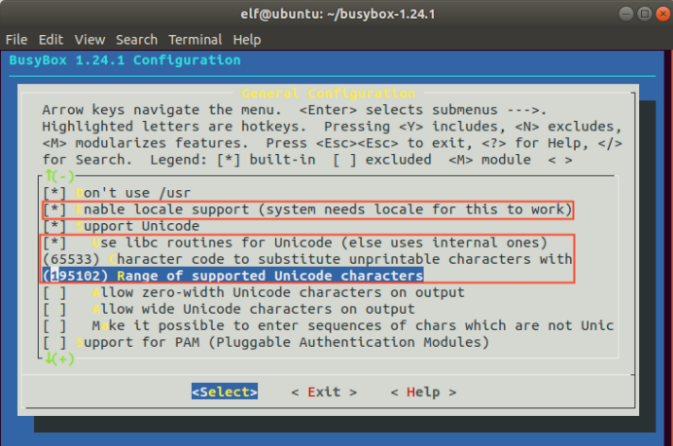

(2)在busybox中添加locale support支持
Busybox Settings
--->General Configuration
--->[*] Enable locale support (system needs locale for this to work)
[*] Support Unicode
[*] Use libc routines for Unicode (else uses internal ones)
(63)Character code to substitute unprintable characters with修改为(65533)Character code to substitute unprintable characters with;
(767) Range of supported Unicode characters修改为(195102)Range of supported Unicode characters;
为什么是195102?中文在Unicode中的位置查了一下最高到U+2FA1D,随便给这个值改了一个大于2FA1D(195101)的值。

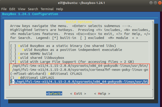

(3)添加编译过程中所需库文件路径
Busybox Settings
Build Options
() Cross Compiler prefix回车输入/opt/fsl-imx-x11/4.1.15-2.0.0/sysroots/x86_64-pokysdk-linux/usr/bin/arm-poky-linux-gnueabi/arm-poky-linux-gnueabi-
() Path to sysroot 回车输入/opt/fsl-imx-x11/4.1.15-2.0.0/sysroots/cortexa7hf-neon-poky-linux-gnueabi/
() Additional CFLAGS 回车输入-mfloat-abi=hard
() Additional LDLIBS 回车输入-L/opt/fsl-imx-x11/4.1.15-2.0.0/sysroots/x86_64-pokysdk-linux/usr/bin/
(4)其他选项采用默认配置,一路Exit,最后Yes保存。

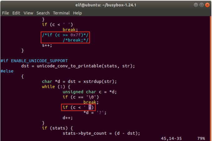

(1)修改./libbb/printable_string.c文件
找到31行和32行:
if (c >= 0x7f)
break;
修改为:
/*if (c >= 0x7f)*/
/*break;*/
找到45行:
if (c < ' ' || c >= 0x7f)
修改为:
if (c < ' ')
效果如下:

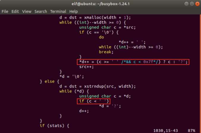

(2)修改./libbb/unicode.c文件
找到1022行:
*d++ = (c >= ' ' && c < 0x7f) ? c : '?
修改为:
*d++ = (c >= ' '/*&& c < 0x7f*/) ? c : '?';
找到1030行:
修改为:
if (c < ' ')
效果如下:
