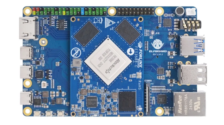

ELF 2开发板基于瑞芯微RK3588高性能处理器设计,拥有四核ARM Cortex-A76与四核ARM Cortex-A55的CPU架构,主频最高可达2.4GHz,内置6TOPS算力的NPU,这一设计让它能够轻松驾驭多种深度学习框架,高效处理各类复杂的AI任务。
ELF 2开发板已经适配了Linux 5.10Elf2 Desktop 22.04操作系统,其中Elf2 Desktop 22.04系统是专为嵌入式设计的Ubuntu base。虽然其apt-get 等命令支持在线安装软件,但存在明显缺陷:重新烧写镜像后软件会丢失,需再次安装。 这在批量部署多块开发板时,工作量巨大。因此,将软件预先集成到镜像中,实现烧录后无需重新安装,成为亟待解决的问题。
本文将围绕如何在 【RK3588】ELF 2开发板上基于 Ubuntu 22.04 操作系统进行根文件系统的定制展开详细阐述。
